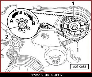

    Во че нашел, чего мне на хватало.
    Итак угол у мня ранни, стало быть берем ключ на 22 или как сказал Flint приспособу его, и крутим шкив либо сторону В либо в А, в моем случае хватит 1 милиметра в А? так ?? :drunk2:
    Метки проверял сходятся.

    Ранний-это сколько?
    Да, можешь двигать по 1 мм.
    Какие метки?

    Про метки имел ввиду натяжку и метки которые на картинке.

    У тебя слишком ранний угол, ты че такой не внимательный, писал же ! Куда ты его еще в раннюю сдвигаеш ??
