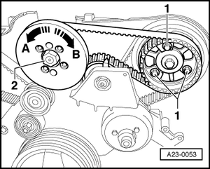

    to Utug, Сегодня для интересу снял кожуха на грм , на доп. шкиве три болта увидел, а на диске тнвд, большая гайка утоплена, и как за нее цепляться , чтоб крутить его?? :)

    Yura89, после такого вопроса, лучше ничего не трогай!
    Рисунок пожалста (но не крути ничего):
      24,3 КБ
      101

    Я крутил самодельным ключом, типа как для болгарки, только сделан в другой плоскости. На шкиве ТНВД есть пара (если не ошибаюсь) глубоких (сквозных) отверстий, диаметром примерно 6-8мм., в удобное отверстие вставляется крайний усик (или как его назвать?), а тот, что ближе к руке получается, упирается в шкив ТНВД с наружной стороны шкива. Ну и проворачиваешь в нужную сторону. Т.к. проворачивается туго, а продвигать следует точно, ручку такого ключа нужно сделать из более жесткого материала, чтобы она не амортизировала. Расстояние между "усиками" примерно 5см., но лучше замерить расстояние от отверстия до края шкива.
    Ну а крутить?!, UTYG ведь все гамотно разжевал, если автор внимательно прочитал, и осознает последствия после того как задвинуть угол, так с дури можно и х... сломать.
