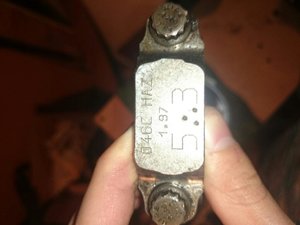

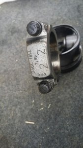

    Знающие люди, подскажите, что обозначают маркировки шатуна?
    У меня один загнуло, собираюсь покупать, только маркировка не совпадает.
    У меня 046С HAZ 7.96 2.2
    А на покупаемом 046С HAZ 1.97 5.3

    Фото одинаковые..
    Лично мне цифры 2,3 и 5 навевают мысли про цилиндры..

    7.96 - 1.97 даты производства наверное.

    Это фото моего шатуна) На всех моих шатунах одинаковые маркировки, так что никакой привязки к цилиндру. На шатуне с другой машины (двиг тот же) маркировки другие. Вот интересно стало, что они обозначают.
    Вот оба выложил. Слева мой. Оба шатуна из 3го цилиндра.

    Замеряй всё шташгелем и если размеры сходятся то выровняй все шатуны и поршни по весу +/- 1 грам, я думаю что это обозначение к этому и относятся

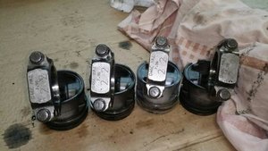

    Ага, поршня отличаются по цилиндрам, а шатуны-нет? )

    :shock:

    А, р4, извините же)
