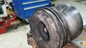

    Вскрытие блока показало такую вот штуку
    Подскажите на ael бывают поршни под первый ремонт +0.25 ?
    Под +0.5 нашел нашел, а под первый чет никак:shock:

    Бывают конечно. Если не горит-можно договориться.

    Или сейчас номинал? А то-как бы задиров не было.
    У меня 2 поршня с отпечатками, требуется замена латунных втулок где палец шатуна. Точнее, в одном втулок нет совсем)

    Сейчас у меня номинал. На днях буду покупать поршни, а после точить. Вот и думаю, какой ремонтный брать :shock:

    Дорого очень точить. Точнее, поршня дорогие какие-то, по 5 каждый. Были.

    Если не надрало-купить на разборке номинал и ездить)

    Точить придется. У меня там вроде в допусках, но хонинг стерт начисто. Чет я не пойму, поршни что поштучно все идут? А развесовка:shock:
