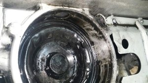

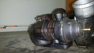

    Поток вопросов не иссякает:) Как снять этот клапан? Выкрутил 3 болта и всё, дальше не пойму. И молотком по нему постучал, и подергал, и отверткой подковырнуть пытался - сидит намертво. :confused:
      66,3 КБ
      107
  5. lars32
    lars32 Живу я здесь
    9 май 2010
    4.280
    7местная маршрутка
    прикепел в коксе наверно, пробуй прогреть горелкой рубашку колектора (не сам клапан) и хорошенько обстучать ее, сам клапан зажав в тиска за ребра отвода тепла(подложив дощечки между губками тисков и клапаном) пробуй ударами по колектору сбивать с клапана

    Не выходит. Такое ощущение, что он приварен:shock:
    Его точно ничего не держит внутри? Турбину половинить не надо для снятия?

    Франция
    Должон выйти Турбину половинить не надо !

    Наконец победил этот клапан. Правда молотки и нагревы не помогли, пришлось воспользоваться съемником. Вопрос по чистке, можно заливать туда разную дрянь типа очистителей карбюратора?

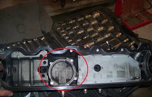

    Снова требуется совет. Сегодня посмотрел в маслоотделитель на клапанной крышке (или что эта за хрень). Оказалось, что резиновая диафрагма порвана. Кто сталкивался, чем грозит и что делать?
      173,9 КБ
      109
      93,9 КБ
      153
  12. quattrosens
    quattrosens Старожил
    21 сен 2010
    17.156
    Франция
    Что делать что делать :), менять на новую диафрагму

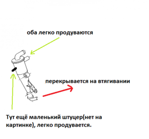

    Цена в полторы тысячи деревянных за резинку радует :D Ну ничего не поделать.
    Да там драить то особо нечего:confused: Если только шток с грибком, но он у меня чистый.
    Ещё не смог толком найти, как работает исправный маслоотделитель. У меня так.
  15. steals_y2k
    steals_y2k Живу я здесь
    9 апр 2009
    4.855
    Ярославская обл.
    MMC Pajero III 3.2TD
    как-как..
    он циклонный.
    вход-выход. внизу-сток.
