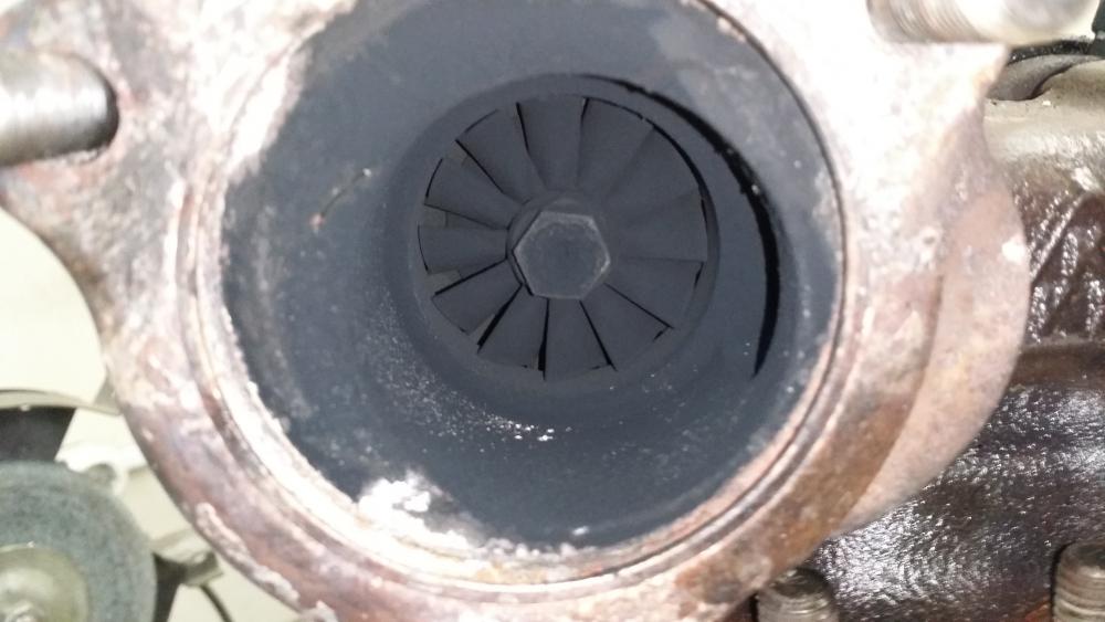

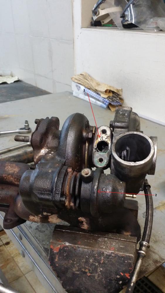

    Вот ещё пару вопросов.
    1. Можно ли отдельно купить прокладку на стык железной трубки и турбины.
    Вопрос с прокладкой снят. Нашел.
    2. Что это и стоит ли откручивать чистить? (2 на фото).
    http://www.audi-club.ru/forum/attachment.php?attachmentid=443922&stc=1&d=1422988101
    3. Чистится ли крыльчатка горячей части?
    http://www.audi-club.ru/forum/attachment.php?attachmentid=443923&stc=1&d=1422988101
  19. quattrosens
    quattrosens Старожил
    21 сен 2010
    17.156
    Франция
    2, Да стоит это клапан сброса давления!
    3, Нет, прочисти лучше катализаторы, если ещё не выбиты
  20. 22011990
    22011990 Завсегдатай
    5 май 2014
    703
    a6/c4 2.5AEL 1997г
    Спасибо, сам бы туда залезть побоялся:)
    Катализатор уже удален.
    А есть ещё какие нюансы на которые стоит обратить внимание, раз уж двигатель и навесное снимается с авто? Вроде этого клапана сброса.
