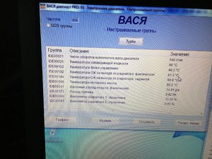

    Всем привет.
    Мой первый дизель. 3.0 TDI 2010г
    Заводиться с пол тычка. Масло не ест.
    Коррекция форсунок в допусках.
    Но как мне кажется большой расход топлива. И перегрев.
    Температура ОЖ. 100гр. Если смотреть через комп. На приборке 90.
    Это норма ??
    Помпа новая. Термостаты новые.
    Прикладываю фото диагностики.
      718,2 КБ
      29

  11. Tema8820
    Tema8820 Завсегдатай
    17 июл 2014
    554
    Ростовская обл.
    Audi A5 3.0 TDI
    100гр температура ОЖ на датчике G62 это норма ?
    На датчике G83 показания 90гр. Вентилятор молчит.
    Логи не разу не снимал.
    Надо изучить эту тему.
    Машина вроде как на стоке. Чипа нет. Сажевый родной. Кат стоит. Вихревое заслонки. Все родное.
