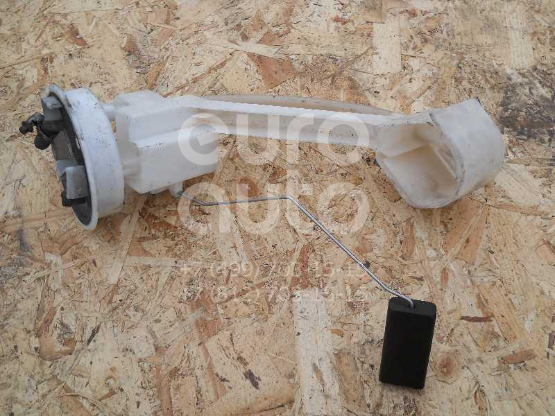

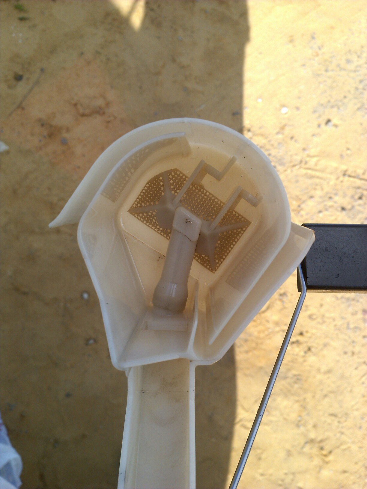

  10. Ewgen57
    Ewgen57 Старожил
    20 июл 2009
    5.764
    A4/B5 avant 1.9AFN
    Ну на работе двигателя никак не сказалось.
    Прокомментируйте,... тут у меня казус произошел :shock:
    Часть.1
    Последнее время стрелка указателя топлива стала неверно указывать ближе к красной зоне. Могла сместиться чуть в большую сторону. БК на приборке нет. Однажды забыв этот момент выезжаю и глохну :(. Заправляю в бак 30л. Прокачиваю систему, завожу, езжу.
    Часть.2
    Заниматься неисправностью нет времени,- езжу периодически заправляя бак до полного и смотрю на одометр. И в один из дней пробег был 700км по одометру от заправки(хотя бака на 1000км должно хватать). Подумал завтра заправлю утром, что бы не приблизиться к "дну бака".
    Утро, завожу,...чуть схватывает и глохнет.И так ещё 2раза. Откручиваю верхний болт на фильтре топливном - саляры не видно. :eek: Откручиваю крышку-датчика топлива в багажнике, просовываю палочку а там саляры на 1/3 :shock:. Проверяю заборную трубку в баке на стыках - всё норм.
    Заправляю топливный фильтр до верха и еду до заправки. Заправляю до полного - влезает 40л из 62л (объем бака)
    С первой проблемой понятно, но что случилось во второй раз? :confused::confused::confused:
    Переход от магистрали к фильтру (резиновый кусочек шланга ) -сухой.
    Смотреть трубки подающей магистрали на подсос?? А ТНВД так мог??
  11. UTUG
    UTUG Властелин 8-ми колец
    7 ноя 2005
    22.134
    Allroad AKE МКПП
    Я не имею большого опыта с 1.9 АФН.
    Но если там в баке также как и во многих других ТДИ находится ПЕРЕКАЧИВАЮЩИЙ НАСОС, который не подает соляру к ТНВД, а всего лишь наполняет стакан внутри бака, а из этого стакана ТНВД сам высасывает соляру.
    В баке может находится и 20 литров и больше, но стакан может быть пустым, его никто не наполнил....
  12. Ewgen57
    Ewgen57 Старожил
    20 июл 2009
    5.764
    A4/B5 avant 1.9AFN
    Да, в баке просто стакан опускающийся на дно и в него опущена (впаяна) заборная трубка.
    Но по 2-ум стенкам лабирин в этот стакан - т.е. свободный доступ топлива
