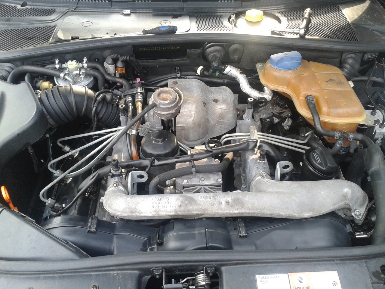

    Что за мотор у тебя уважаемый 2,5 тди ?
  2. ser_gr72
    ser_gr72 Старожил
    23 окт 2006
    28.386
    AHU я так понял.
  3. Vitamin69
    Vitamin69 Новичок
    31 июл 2016
    9
  4. Vitamin69
    Vitamin69 Новичок
    31 июл 2016
    9
    В принципе я понимаю что мог залипнуть клапан в ТНВД на одну из форсунок. Меня интересует возможность ремонта, а не замена ТНВД и конечно возможность уберечься в дальнейшем от подобных поломок!
    АУДИ А4 B5 98год 1,9tdi 90л.с. AHU
  5. quattrosens
    quattrosens Старожил
    21 сен 2010
    17.156
    Франция
    Нет в ТНВД клапана на ОДНУ форсунку, скорей-всего у тебя воздух в ТНВД, посмотри или поставь если таких нет прозрачные трубки на подачу топлива от топливного фильтра к ТНВД. Плюс грушу для прокачки, поставь до фильтра.
    Также на этой машине болезнь, переходник для топливной трубки на 90градусов на кузове, от туда часто сосёт воздух .
    Выгонишь воздух из ТНВД, открути гайки на форсах и также выгони воздух, закручивай и заводи

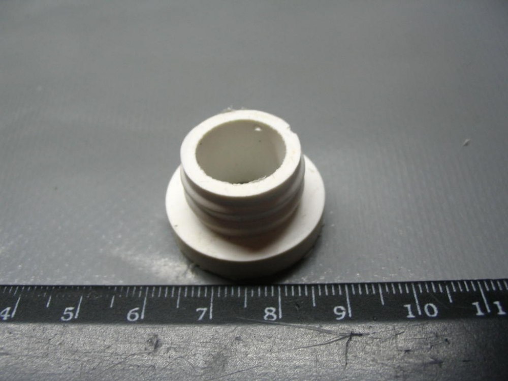

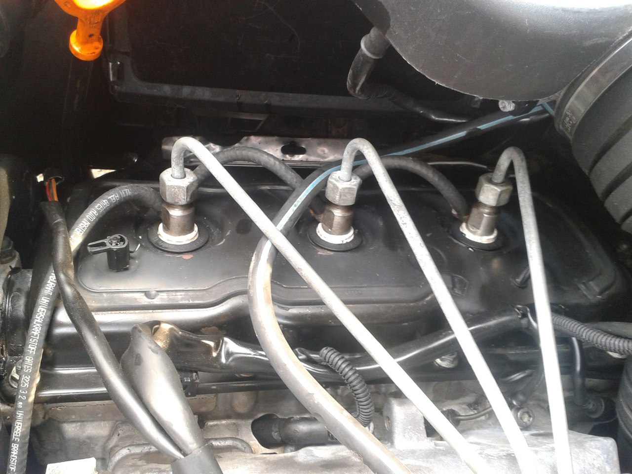

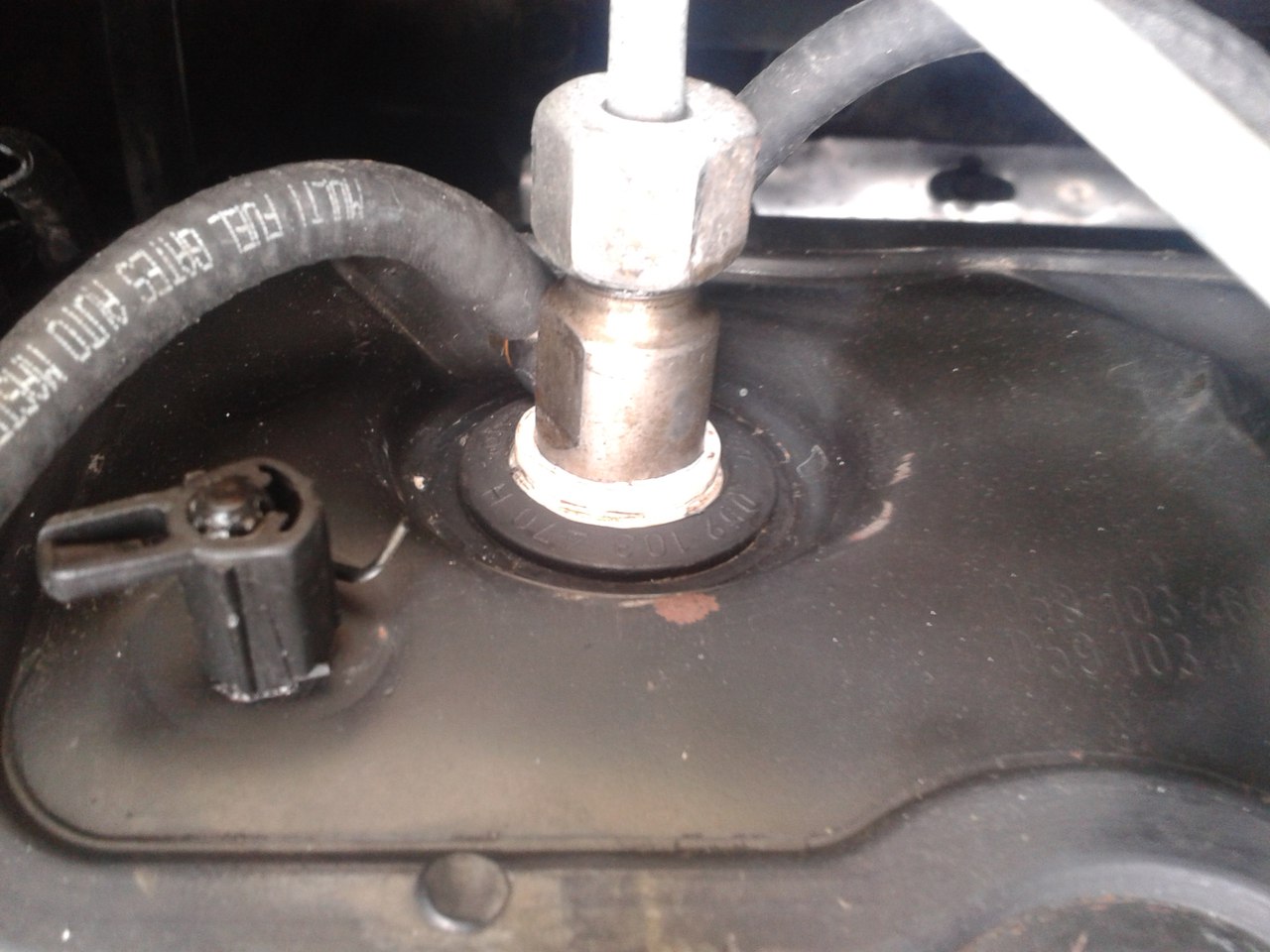

    Кто как решал вопрос с негерметичностью сальников форсунок в клапанных крышках??? Многие мажут герметиком, что на мой взгляд не очень удобно и эстетично, но возможно эффективно. Нашел еще один вариант устранения течи между сальником и форсункой на просторах интернета,на себе испытал и решил донести до других. Пока пробега больше 1000 км,все сухо,посмотрим как дальше будет. Если что,отпишусь.
    Покупаем в камазовском магазине уплотнительные втулки ГБЦ, они продаются как россыпью, так и в ремкомплекте. Я россыпью не нашел,взял ремкомплект. Он стоит всего 150р, а там этих втулок на 2 мотора,если не на 3.
    Она мягкая,силиконовая. Снимаем свои клапанки и вставляем эти втулки из под низу. Намазываем литолом хорошенько как саму втулочку изнутри,так и форсунку и одеваем клапанные крышки. Втулки слегка высоковаты эти,и при закручивании болтов обратки они немного мешались,поэтмоу я их в последствии укоротил ножницами отрезав по первое ребрышко сверху(можно по месту канцелярским ножом сделать выямку под обратку). Одевается клапанка туго,главное хорошо смазать.

    Я такими Камазовскими, заменил штатные резиновые втулки крепления интеркуллера,почти один в один.

    внутренний Ф у них больше) а так да,можно

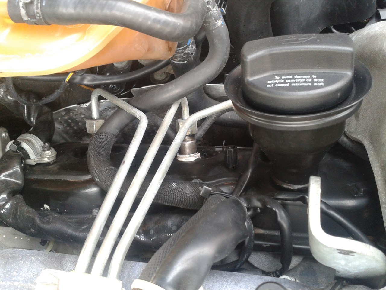

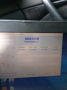

    Добрый день машина а6с4 аел мотор по вагу насос был выставлен 14 градусов убрал до 5-6градусов подача 3.1-3.5 на холодную заводится хорошо но чуть прыгают обороты немного колбасит мотор и едкий белый дым , нужно сделать угол раньше градусов до 10-12 или убрать топливо , спасибо
  16. Artem71
    Artem71 Участник форума
    17 май 2015
    388
    А6/С4 2.5ТDI 96г.

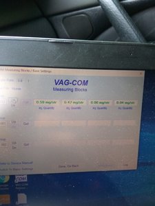

    И еще мог бы кто сказать что у меня по коррекции форсунок очень ли это плохие показания?

    По показаниям 13-14 групп нужны не скрины а ЛОГИ !!! http://www.audi-club.ru/index.php?threads/rasshifrovka-log-fajlov.115582/
    По том что вижу проблем с форсунками нет

    Их также снимать на 3 передаче газ в пол?

    Нет, коррекция только на ХХ показывается. Да и нечего там в принципе смотреть, нормальная у тебя она.
    По первому вопросу угол надо пораньше наверное.

    Хорошо спасибо, а угол уже сделал пораньше действительно стало лучше спасибо
