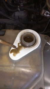

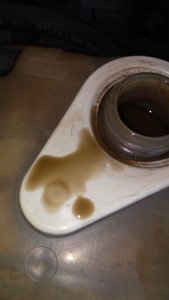

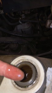

    всем привет. ,заметил убывание антифриза и поэтому начал искать причину,треснул шланг из печки в гбц патрубок заменил,но вот доливая антифриз увидел в бачке не зеленую жижу,а цвета мутного,чего то светлого. такое ощущение,что все там в бачке такое плавает,а не на поверхности антифриза. хотелось бы узнать возможные причины случившегося!?

    коробка автомат. может быть такое,что в радиаторе масло из коробки попало в антифриз?

    Ох как знакомо то , масло в движке давно менял? Есть две причины , это масленый радиатор тот что под фильтром , ну или прокладка , ГБЦ как у меня было .

    Ну уточню , когда пробивает прокладку и масло идет в бачек , то патрубки не надуются , хотя на горячию они должны быть упругие , у авдотий так устроено что масляный канал и водяной уж очень близко таки , сам недавно менял , по прокладке не видно , она железная , все целое и как новое , а вот гнало и все , поменял и забыл .

    Элементарно ватсон , смотришь какая стоит ту и ставь , там дырочки на прокладке Но у тебя скорей всего радиатор МКПП. Его ты и сам поменять сможешь , а прокладку под головой да тож сам сможешь если есть гараж , и даже если нет но есть желание и руки с того места , ничего сложного , но нужен динамометрический ключь.и новые болты ГБЦ.
