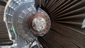

    Разобрал штатный фильтр. На первом фото то что он отфильтровал. На втором -что пропустил. uploadfromtaptalk1455868381768.jpg uploadfromtaptalk1455868394129.jpg

    Светло коричневым по периметру - это герметики, а тёмного цвета грязь. Пробег примерно 30 т.к

    Да как всё печально, а ведь проблему неговностойкости штатного фильтра я озвучил ещё в 2012г......:(

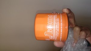

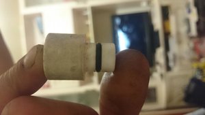

    82 как то так,
    Предлагаю ставить фильтр... Блин прицеплю фото:) :)
    первое фото это фильтр ливны, номинальная тонксть отсева это не меньше 95% взвесей 7 микрон отфильтрует,
    вторая пробка из фторопласта в штатный фильтр,
    ну и третье это подкачка от змз 514. или iveco.
    и варианты комплектования, фильтрующими элементами в том числе и первым коротким фильтром.
    бошевский фильтр хорош, но выше по габариту, да и номинал под 30 микрон, хреново, давление на входе выше в два раза.

    У первого присоединение термостата похоже как и на нашем и длина 215. А вот второй длиной 135 и термостат на подобие реношного с двумя рез кольцами.

    а есть данные по величине фильтрации,
    наш родной вроде 20-30 мкр ?
