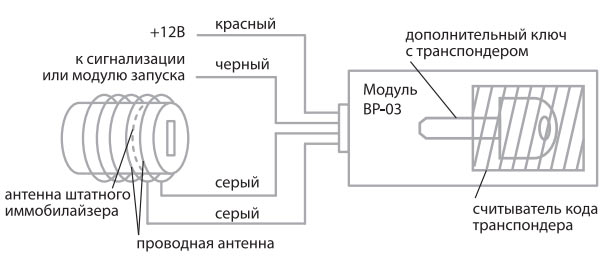

    Поскажи модель сигналки?
    И как обходил иммобилайзер?

    пока никак. капсулу ключа примотал изолентой возле считывающего кольца замка зажигания. а так купил обходчик старлайн ВР-03. в него ложишь ключ, цепляешь антенное кольцо на замок зажигания. + запитываешь к + при вкл зажигания или к постоянному плюсу,а минус - на сигналке есть специальный провод - . Который дает массу при автозапуске.

    как выглядит внешний датчик температуры у старлайна, и можно ли его отдельно найти ?

    вдоль антены на фото клема-серьга с оранжевым и черным проводами.
    думаю в продаже отдельно должны быть.
