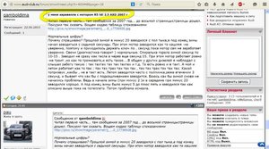

    у меня каравелла с мотором R5 tdi 2.5 AXD 2007 г
    Читал первую часть... там сообщения за 2007 год... до восьмой страницыстраницы дошел. Покурил так сказать. Вощем кидаю таблицу споказаниями
    http://pixs.ru/showimage/parametrij_3285730_17736928.jpg
    Нормальные цифры?
    Почему спрашиваю? Прошлой зимой в минус 20 заводился с пол тыка,а под конец зимы начал заводиться с седьмой секунды. При этом мотор заводился как то кашляя -не уверенно, поэтому и приходилось держать ключ по . секунд пока мотор сам не заработает уверенно. Свечи (диагностика говорит ) нормальные. Спиралька горела зимой секунд по 10-15 . Заводил не сразу как гасла а через еще секунд 15. При этом мотор работает ровно -не троит ,но как то громковато,и есть такое....В общем у других дизелей я наблюдал с слышал работу такую : тах тахтах тах тах тахтах и т.д. То есть ровно и в такт. А мой и летом работает как то так : тах тах трах тах тах тах , тах тах трах тах тах тах. Какой топризвук ,какбы , не в такт есть. Летом заводится часто с полпинка,реже втечении 3 секунд, и бывает что как бы с подкашливанием заводится. Боюсь как бы зимой снова не начались проблемы. Ведь в начале зимы (при минус 2 )и в середине при минус 20 заводился хорошо. А под конец зимы было минус 5 до плюс пять и заводился так как описано выше пока не потеплето. Потом проблема исчезла.

    Ну да... А о какой машине речь, мы сами должны догадаться... Видно только, что пять цилиндров и НФ...

    3
    ответ во вложении
