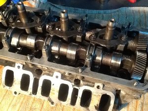

  8. madnight
    madnight Участник форума
    9 окт 2011
    264
    Superb 2,5 TDI BDG
    В эту тему или нет, возник вопрос, чем отличаются левая голова от правой? Попались две головы, внешне сразу не смог отличить. Поначалу думал дали две одинаковых, пока не посмотрел на машине. На момент выводы такие: головы практически идентичные. На моторе установлены под углом 180 град относительно друг друга. Все отверстия под масло и охлаждение расположены идентично. Разница в: наличие на правой голове выемки под вывод проводов управляющей форсунки, разные крайние верхние опоры ведущих распредвалов (думаю при необходимости взаимозаменяемые)
    Сейчас мучу мотор Б головы А валы.
    Поправьте если что не так:)
  9. sl1220
    sl1220 Старожил
    15 сен 2011
    8.254
    A6/C5 2.5 AKE 01г.
    Если головы А, то и валы А, если В, то и валы В.
  10. madnight
    9 окт 2011
    264
    Superb 2,5 TDI BDG
    Увы возможно и этот монстр будет одновременно лишен недостатков А с рокерами и Б с полыми валами

  13. madnight
    9 окт 2011
    264
    Superb 2,5 TDI BDG
    Не готов говорить о профилях кулачков, скажу что увидел при провороте ключем РВ. Сначала открывается дальний от впускного коллектора клапан, затем ближний. Уверен это для повышения эффективности задувки рабочего объема
  14. Mayhem74
    Mayhem74 Живу я здесь
    30 апр 2014
    2.882
    A6 C5 AKE Q А ESP
    В общем правильно, сначала открывается вихревой канал, потом, когда поток воздуха уже закручивается, открывается клапан наполнения.
    С валами ..А в ..В головах у тебя в одной головке клапана будут открываться чрезмерно быстро с повышенной нагрузкой на рокер, а закрываться медленнее чем нужно. В другой голове наоборот.
    Единственный выход - перешлифовка валов.
  15. madnight
    9 окт 2011
    264
    Superb 2,5 TDI BDG
    Как то так

  16. Mayhem74
    30 апр 2014
    2.882
    A6 C5 AKE Q А ESP
    #256 Mayhem74, 27 апр 2015
    Ставлю на то, что эта головка будет жутко стрекотать на повышенных оборотах - кулачки в некоторых местах имеют отрицательную кривизну, что совершенно недопустимо на таком маленьком радиусе кривизны ролика рокера.
    Существуют афтермаркет цельнолитые валы для ..Б серии.
  17. Sergey7
    Sergey7 Завсегдатай
    11 ноя 2010
    953
    2.7 ARE
    Будет работать.
    Я уже так делал.
    На сколько хорошо судить не могу, замеров не делал.
    Но заводится и едет и не стрекочит.
