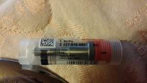

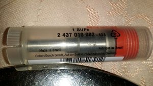

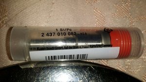

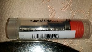

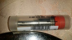

    Ещё вопрос по распылителям. Купил 5ть штук, но все кроме одного доверия не внушают. Голограммы нет, надписи кривые. Подделки?

    Нормальные бразильские поделки. Наверное)

    не вижу проблемы, просто видимо из разных партий попались,
    вытащи погляди на обработку металла, подделки сразу будут отличатся

    Вот андрей на другом форуме описывал опыт.
    Весь китай с алибабы и экспресса идет под шильдами "Made in brazil", нравится им видать в бразилия:)
    Я бы вытащил поглядел, но назад тогда не вернуть будет. Точнее вернуть, но через очень большой геморрой с заключениями от бошсервисов и прочим.

    Нет больше оригинальных Бошевских распылителей сделанных в Германии, в 2007 завод по их производству уехал в Индию.
    Беря китайские распылители сразу начинай копить на новый мотор...долго на распылителях Bosch "Made in Brasil" он не протянет

    Так вот как отличить оригинал от китая? Только по голограмме или после вскрытия распылителя, так выходит?

    Только по голограмме и по месту производства.

    Made in brazi на всех. В том числе и на той, что с голограммой:shock:

    Значит китай и голограммы подделовать научился

    Это уже пугает. Он же даже по программе подлинности бьётся.:shock:
