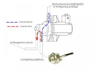

    боковая...:) это та которая уходит отдельно от двух других?
    вот так?

    Ты про какое высокое внутрикорпусное давление говоришь? То, которое шиберным создается, падает из-за клапана? А 0,9 бар где я измерю? Не тут?
    Куда датчик вставляется?

    Нет. Когда клапан выключен, вакуум никуда не уходит. Как будто шланг винтиком заткнут...
    При включении, мембрана открывается и вакуум идет на турбину.

    Ну это понятно что не уходит. Не стал всё досконально расписывать. Указал только направление потоков между узлами.

    Потоки не правильно указаны.

    Вакуум откуда не уходит? Из рессивера или из актуатора?
    В моей схеме вакуум не уходит при выключенном клапане. Поток заперт на входе клапана а в актуаторе турбины нет разряжения т.к. он сообщается через клапан с воздуханом.

    Да-да. Правильно.
