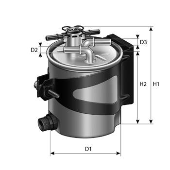

    Кто-нибудь что-нибудь знает про это? Бьётся как замена 057 127 435 D. По марке - вроде Франция, вроде завод в Алжире.
  8. ipman
    ipman Старожил
    10 мар 2010
    7.256
    А6/C5 AKN '00
    Вроде как фильтр для 2.5TDI V6 (решил по отверстию для термостата), однако спуск воду снизу. Вверху винтика не вижу.
    Че, арабы, решили апгрейдить штатный фильтр?
  9. Sergey33333
    Sergey33333 Живу я здесь
    18 янв 2009
    4.080
    Да ладно, арабы) Французский фильтр. Просто всё ВАГ да Кнехт, не обращал внимания на другие, считал, что нижнего слива нет и точка. В руках не держал, может и ошибка. Правая и левая фото вроде отличаются. Но если правда слив есть, однозначно поставил бы. Отзывы по марке нормальные, цена примерно как у Кнехта.
  10. ipman
    ipman Старожил
    10 мар 2010
    7.256
    А6/C5 AKN '00
    Картинки действительно отличаются. Мне раньше думалось, что просверлив отверстие внизу штатного фильтра и приспособив пластиковую чашку от другого фильтра, получу нижний слив. Не пробовал.
    MANN тоже слив, вернее, "засос" только сверху имеет :D.

  13. quattrosens
    quattrosens Старожил
    21 сен 2010
    17.156
    Франция
    PURFLUX : FCS750:thumbup:
    ИМХО: Вот этот фильтр имеет сброс воды сбоку, датчик воды, термостат, и ФИЛЬТРОВКА В 5 МИКРОМЕТРОВ! А родной думаю разов в 100(если не 1000!!!) больше! Иначе я немогу обьяснить КАК ГОВНА ЧЕРЕЗ НЕГО ПРОХОДЯТ?????????

  14. ipman
    ipman Старожил
    10 мар 2010
    7.256
    А6/C5 AKN '00
    Вот оно в чем дело, почему ты так нелестно отзываешься об оригинале для 2.5TDI V6 :cry:! Экспериментально проверено, что наш фильтр пропускает?
    Следующий вопрос. Отверстие для термостата, да и гнездо в целом, соответствуют нашему или термостат реношный нужен?
    Третий вопрос. У всех моделей разных производителей (MANN, Knecht и др.) нашего фильтра такая ужасная пропускная способность или есть варианты с ячейкой покрупнее/помельче?
    Четвертый вопрос. Помню, ты советовал последовательно штатному фильтру ставить "боченок" от фуры. Сопротивление меньше, поэтому может служить дольше, не забивая штатный. У "боченка" ячейка крупная/мелкая? Как их подбирать?
    Пятый вопрос. Догадывался, что фильтры бывают разными, но чтобы настолько из дорогого сегмента не ожидал. Более того, где найти такую информацию по ячейкам фильтра?

  17. Sergey33333
    18 янв 2009
    4.080
    Вроде коротковат, да и фишка под датчик воды ни к чему. Ну а есть к-нибудь вариант, чт. заменить штатный, чт. был с креплением под штатный термостат и с простым сливом (как на R5)?
