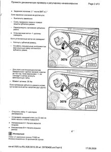

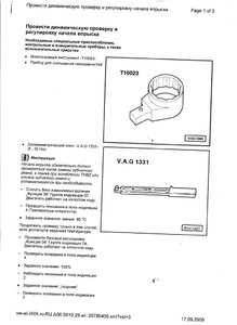

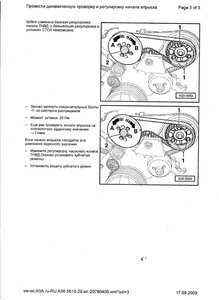

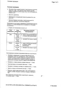

    Подскажи пожалуйста, только недавно приобрёл ваг ком, захожу в 004 группу в базовые, темп 89 градусов, в первом окне 835 об, во втором 2.6 BTDC, в третьем 2.8, 3.0, 3.2 BTDC, в четвертом 100.2% в позднем режиме.
    Как понять какой у меня угол???? куда крутить шкив???
    P.S ошибка присутствует - превышен допустимый придел опережение, помоему 0050

    у меня насос крутится. вам со шкивом повезло..
    крутил в сторону вращения для установки более раннего угла.

    Надеюсь, поможет :nod:И поищи поиском, я выкладывал "измеряемые величины AFB"
