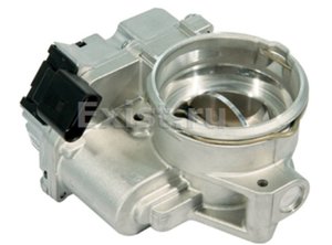

  13. Sergey33333
    Sergey33333 Живу я здесь
    18 янв 2009
    4.080
    Последн. время ошибка вылазит часто
    19559 - Электродвигатель привода заслонки впускного коллектора -V157: неисправен
    P3103 - 35-10 - - - Спорадическая
    Чего с этим делать?
    Если это оно, по картинке получается и эл/двигатель и заслонка в одном корпусе? Тупо замена?
  14. Кроко
    Кроко Старожил
    15 апр 2008
    5.520
    АVANT BAU.Q.
    Это где у нас(у вас) такое спрятано?? НА ДЗ непохожа ни как.

  16. quattrosens
    quattrosens Старожил
    21 сен 2010
    17.156
    Франция
    По ней 3 воможные проблемы:
    1.Говна - чистить
    2.пластиковые тяги, - менять
    3.моторчик глючит - разбирать

  19. ser_gr72
    ser_gr72 Старожил
    23 окт 2006
    28.386
    #1739 ser_gr72, 9 фев 2012
    НЭЭЭТУ на BDG.
    у нас она электро.
    для Кроко
    7a
    это вы болт в патрубок на ДЗ вставили при заглушке ЕГР и едете дальше, а тут двигатель!!!
