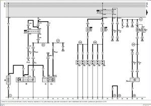

  18. Иванушка
    Иванушка Завсегдатай
    10 дек 2009
    744
    A4 AFB
    #1618 Иванушка, 5 фев 2012
    из эл.схемы это не следует, там реле коммутирует все 6 свечей на шину 30, т.е на +12В, т.е либо свечи не работают либо работают в номинале

  19. ipman
    ipman Старожил
    10 мар 2010
    7.256
    А6/C5 AKN '00
    Не знаю, как вторая фаза накала реализована, но она существует. Кто знает, пусть огласит.
  20. ser_gr72
    ser_gr72 Старожил
    23 окт 2006
    28.386
    также, как и основная.
    нет никаких 6Вольт, есть только 12.
    т.к. с нагревом свечи, сопротивление ее растет, то ток падает
