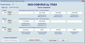

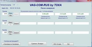

    Подскажите пожалуйста ! Измерения обязательно при 85-100 градусах ож делать? А то при 60-70 градусах во чо показывает: 3 и 4 форсы льют, так я понимаю?

    Не так понимаешь.
    Коррекция отрицательная-скорее всего, льет форсунка. Коррекция положительная-компрессия.

    Вторая управляющая льет тогда ? Заменой распылителя лечится, он на всех шести одинаковый? Просто есть пять форсунок, с BAU пришли..

    Верно, в последнее время, я пришел к такому же выводу :beer:

    управляющая №3, т.е. с датчиком подъема иглы G80 нужна для регулировки угла опережения,
    а налив по форсункам измеряется относительно №2.

    допуск коррекции -1.5 ... 1.5 мг (критичный)
    у тебя выход из допуска в (3 и 4) цилиндрах
    Измеряй компрессию, и смотри форсунки.
