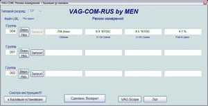

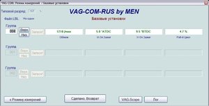

    Друзья, вот многие пишут о том, что при снятии лога 4-ой группы в базовых, происходит автоматическое переключение на рано-поздно. а вот у меня не происходит. кто может объяснить, почему у меня не так как у всех? скрины прилагаю.

  7. vanoM939
    vanoM939 Живу я здесь
    25 сен 2007
    2.691
    Рисовозка
    У тебя двигатель R5.
    Там такого нет)
