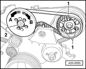

    Как быстро затирается этот цилиндр? ТНВД только полтора года..:shock: Не хочется еще раз его делать...
    Изменил угол в раннюю сторону, ошибок нет, машина работает нормально, в динамике тоже не потеряла... НО по ваг кому показывает 7.8-8 градусов, а было 4.4? В какую сторону мне надо было двигать тнвд? в А или В ?
    А - позднее
    В - раннее
    Я двигал в В.
      24,3 КБ
      63
  17. quattrosens
    quattrosens Старожил
    21 сен 2010
    17.156
    Франция
    Должно быть 0-4 ATDC, видимо у тебя было 4 ATDC, сдвинув познее ты получил 7° АТDC! Значит сдвигать надо поРАНЬШЕ, т.е. против часовой стрелки ~2mm!
    Насчёт затирания цилиндра, на обсолютно новом THBД достаточно 1 раз НЕПРАВИЛЬНО поменять топливный фильтр (без прокачки), маслать 30мин чтобы затереть цилиндр и угробить ТНБД
  18. Sanyamit
    Sanyamit Живу я здесь
    16 янв 2010
    1.912
    А8D3 BFM
    А если не двигается больше против часовой, а угла нет, ремень перекидывать? и какой и как снимать лог, что бы узнать про затирание?
  19. quattrosens
    21 сен 2010
    17.156
    Франция
    ремень перекидывать на зуб !
    Достаточно лог на холостых на прогретом t>85° 4-я група в базовых, если бодро переключается с "позно" на "рано" меняя напр 2°ATDC на 14° ВТDC проблем с углом НЕТ
  20. alldim
    alldim Живу я здесь
    18 окт 2010
    2.011
    Allroad 2.5TDI(BAU
    Ненадо ничего перекидывать. Верни все как было и сделай еще раз лог 4-й группы в "базовых".
