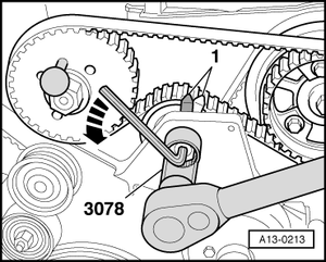

  20. Sanyamit
    Sanyamit Живу я здесь
    16 янв 2010
    1.912
    А8D3 BFM
    Снял, посмотрел.Натянут, но.. Метки на натяжном ролике ремня распреда не сходится примерно на 2-2.5 мм... Эт нормально,или надо один в один? цифра 1
