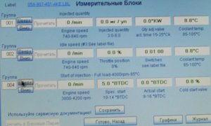

    Раздобудь шнурок и посмотри начальный угол впрыска в базовых 4-ой группы :). Наверное, слишком поздний..

  5. cloxk
    cloxk Живу я здесь
    19 апр 2011
    1.130
    В общем, выставили мне угол 0.4 ATDC. Проблему заводки на тёпленькую как рукой сняло. Не успеешь ключ повернуть, уже завелась :) Вонять перестало, дыма белого нет.

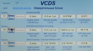

    После замены ремня ГРМ машина перестала заводиться вообще!!! В чём может быть причина...? Сделал всё по ELSA.
    И ещё при установки ремня ТНВД забыл установить фиксатор и шкив ТНВД провернулся... после чего я его установил в примерно то положение где он был и зафиксировал фиксатором. только как-то странно и с фиксатором шкив немного прокручивался. Может я не правильно установил ремень ТНВД? Метки на натяжителе сопоставил.. Подскажите в чём может быть дело! Вот что VAG-COM показывает.
  7. ser_gr72
    ser_gr72 Старожил
    23 окт 2006
    28.386
    если
    то на это
    можно не обращать внимания, т.к. даже не попав на зуб двигатель все равно заведется.
    тнвд НА СТЕНД, после этого 3-й цилиндр в ВМТ и ставь все на место.

    Ну во! Начальный впрыск стал происходить близко от мертвой точки, когда температура сжатого воздуха максимальна.

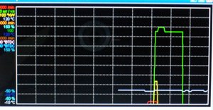

  20. ser_gr72
    ser_gr72 Старожил
    23 окт 2006
    28.386
    здесь в отчете все видно наглядно.
