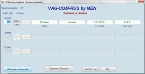

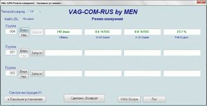

    Вот скрины с ваг-ком:
    Вот просто 4-й группа, запрашивает 0,6, получает 0,8 позже ВМТ
    Ну так как? можно ездить неделю с такими углами?

  11. ser_gr72
    ser_gr72 Старожил
    23 окт 2006
    28.386
    #1271 ser_gr72, 29 дек 2011
    можно.
    заводиться будет хуже.
