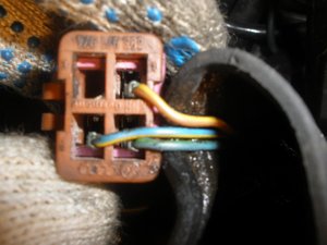

  11. artemudomlya1
    artemudomlya1 Участник форума
    26 янв 2011
    202
    AUDI A8 2,8 97 мкп
    вот он
      164,6 КБ
      173

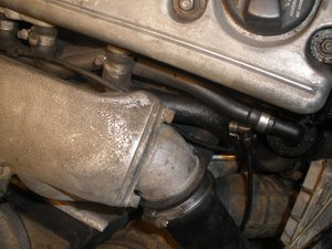

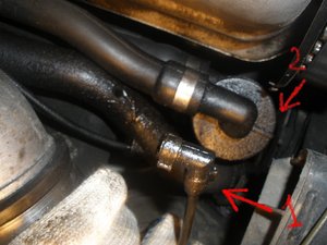

  12. artemudomlya1
    26 янв 2011
    202
    AUDI A8 2,8 97 мкп
    ну и собственно у меня вопрос что это за оторванная трубочка и зачем она? №1 а вставляется она вот сюда№2
      207,5 КБ
      291
      352,5 КБ
      262
  13. vanoM939
    vanoM939 Живу я здесь
    25 сен 2007
    2.691
    Рисовозка
    Эта трубочка из интеркулера, я её заглушил.
    А входит она в маслоотделитель.
    В маслоотделителе дырку я тоже замазал эпоксидкой):D

  17. vanoM939
    25 сен 2007
    2.691
    Рисовозка
    У тебя одна входит в трубку резиновую и идет к моторному щиту, вторая от интеркулера к маслоотделителю (про которую автор написал),
    а третья идет от интеркулера тоже к моторному щиту)
  18. steals_y2k
    steals_y2k Живу я здесь
    9 апр 2009
    4.855
    Ярославская обл.
    MMC Pajero III 3.2TD
    вот,первая вроде есть..втыкается прям в большой патрубок.
    вторую не помню. а 3я-то зачем? от кулера к щиту?
    есть ещё какие-то трубочки от ЕГРа..ибо к блестящему грибку на впуске не подходит ничего..
  19. artemudomlya1
    26 янв 2011
    202
    AUDI A8 2,8 97 мкп
    :D да их там куча!!!! если надо я могу пофоткать !
  20. vanoM939
    25 сен 2007
    2.691
    Рисовозка
    В какой большой патрубок?
    От ЕГРа отходит трубочка к корпусу фильтра - там стоит вакумный клапан, к которому в своб очередь подходит разъем) Мелкий на 3 контакта.
