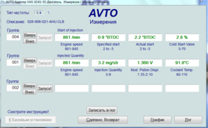

    Добрый день! У меня тоже вопрос по этой теме вчера выставлял угол у себя столкнулся с такой проблемой, в базовых у меня угол меняется от 7.9BTDS-рано до 4.0BTDS-поздно это нормально для моего мотора? еще прикладываю две картинки знающие сами поймут что это. Снимок.PNG
  20. IO.
    IO. Новичок
    10 фев 2010
    67
    Audi A4 1.9 AHU 97г.
    что-то не так или я заморачиваюсь?
