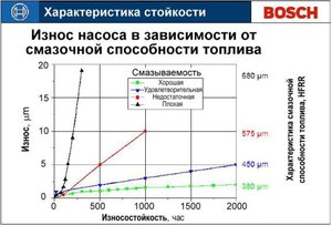

    спасибо! как часто профилактику устраивать?! на солярке "made in Russia" думаю не так часто нужно добавлять 2Т_масло?!

    Да в Росийской соляре есть просто чаще менять фильтр, сливать воду, посему после фильтра и до ТНВБ очень рукомендую ставить грушу!
    Смотри график верхние линия - Евросоляра, нижняя Росия

  3. ser_gr72
    ser_gr72 Старожил
    23 окт 2006
    28.386
    по этому графику, так надо на тепловозную переходить.
    насос будет смазываться, а форсунки греметь.
    тогда и смысла в распылителях евро4 нет никакого.
