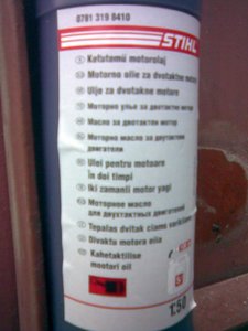

    кстати насчет масла. откопал на даче вот такую бутылочку. 0.5 еще не распечатанная :) только вот не пойму, синтетика это или нет. подойдет ли для залива в полный (80л) бак? не навредит ли? хочу вот завтра и налить вместе с топливом и антигелем (а то уже бак почти опустел).:shock:
    как ведет себя масло с антигелем? дружит или...??:uhoh:

    Залей сначала антигель, покатайся, размешай, затем 0,5л/бак этого, синтетика или нет это не принципиально просто синтетика лучше работает!

    можно подробнее - зачем масло в бак?!
  20. quattrosens
    quattrosens Старожил
    21 сен 2010
    17.156
    Франция
    Смазывает трущиеся детали ТНВД, особенно актуален при начале затирания цилиндра опережения и езде на ЕВРОСОЛЯРЕ (без серы!)
    2T синтетика
    0,15л/бак для профилактики
    0,25л/бак если проблемы начинаются (видно по логам!)
    0,5л/бак если есть видимые проблемы
