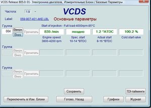

    a6 01г 2.5 td aym

    Поддерживаю 100% alldim
    По логам очень короткие надо 30 сек минимум
    3-4-13-14 на холостых и 3-10-11 на разгоне!
    Единственный момент увидел в одной из картинок давление 2560мбар это очень много машина чипованая? или шток крутили!
    Надо регулировать ! смотри тему дизель не едит до 2000 об стр.9 пост #177

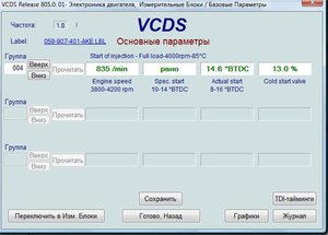

    Не знаю на счет чиповки такую купил не лазил не куда но если газ в пол на 3 передаче после 2500 начинает шлифовать. поддергивает на холостых думал форсунки вы говорите нормальный впрыск в чем еще может быть проблема? А угол тнвд нормальный у меня?

    В норме! но я бы чуть-чуть подкрутил поставил 2° ATDC
    Я же говорю турбина передувает сбрасывай логи как просил!

    Момент впрыска и угол ТНВД одно и тоже. По тем логам что ты выкладывал 13-14 коррекция вроде нормальная. Надо эти группы длиннее и в момент подергивания. Может гидроопоры?
