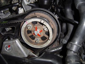

    Насчет точек это просто на графике снизу 2 окошка
    1. температура топлива (Fuel temp)
    2. угол (timing)
    Т.е. если точку не видно надо на них смотреть видимо угол сбит!
    Надо механически угол правильно поставить!(крутить шкив на ТНБД 3 винта, заводить снова смотреть!)
    И еще не забудьте справа внизу на графике TDIGRAPH выбрать тип вашего мотора (V6) !
      97,8 КБ
      100

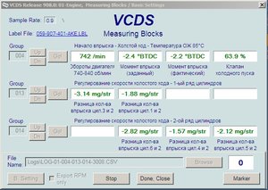

    Смотрел вчера угол по компу и вот что получилось.
    Пока двигатель был 60 градусов, то угол был 2.4ATDC (заданный и фактический)
    при 70 уже 2.0ATDC, при 75 - 1.0ATDC, а при 80 перскочил на -2,4BTDC.
    куда рыть и почему на прогретой машине клапан холодного пуска не 100%?
    или это и есть последствия неправильно выставленного угла?
    картинку прилагаю.

    Если фактический угол -2,4 а заданный -2,2 то вы уважаемый время своё зря тратите у вас все в порядке с углом!
    Удачи!

    Выбираешь только 4 группу. В левом нижнем углу есть кнопка "базовые измерения", жмешь ее и обороты двигателя вырастут до 835. С интервалом 10 секунд угол будет менятся "рано" и "поздно". В режиме "поздно" должно быть 2*+\-2*ATDC. Обязательно прогрей двигатель не менее 85*. А вот с форсунками у тебя проблемы.
