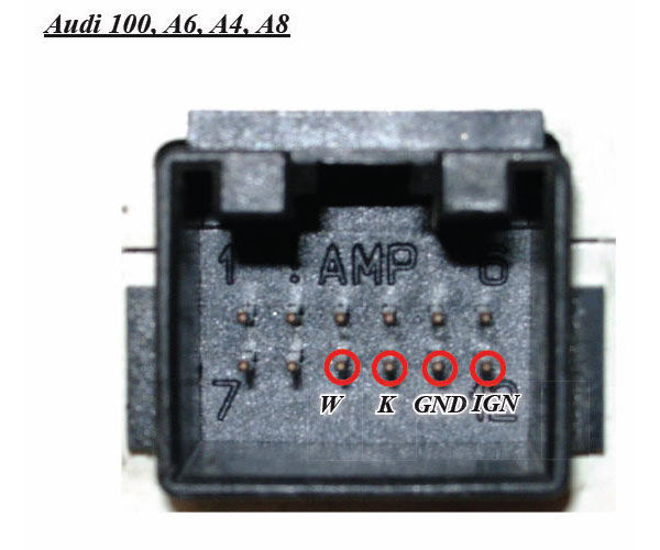

    Виталь, он блок двигла то поменял, а блок иммо не поставил. Так что подключать эмулятор просто некуда.
  2. Witalik87
    Witalik87 Старожил
    5 окт 2009
    5.694
    A4 B5 AVANT 1.9 AVG QUATTRO
    эмулятор подключается к проводке автомобиля,а не к блоку иммо. блок иммо можно потом тупо выкинуть.
    или можно выпотрошить блок иммо,внутри разместить обходчик и припаять провода к соответствующим пинам,чтоб проводку или разъем не трогать вообще)))

    да я знаю эту схему.но я ещё раз повторюсь что нет у меня иммо и проводка его отсутствует.
    Линия-К есть линия - Л есть
    какие провода идут на блок иммо ? не те которые питающие а лини связи.Их вроде должно два идти ,С диагностического разьема .с К-линии и ещё какой-то?

    #6969 Witalik87, 15 окт 2014
    Вообщем вот что удалось нарыть.
    Пробуй 42 пин с разъема ЭБУ двигателя подцепить на средний контакт обходчика иммо (к-line).
    По схеме ЭБУ 42 пин идет на 9 пин коробки иммобилайзера( по схеме А162),а 10 пин с коробки идет на диагностический разъем Х1.
    И отписаться не забудь о результате!!! :)

    Witalik87 я подключал К-линию прямо на 42 пин.

    так на 42 пин подключал? или на коробку с диагностическим разъемом?
  12. Alexey_NN
    Alexey_NN Участник форума
    22 окт 2012
    116
    Audi100 2.5TDI AAT
    Witalik87 пробовал на диагностический и на 42 ножку у эбу подал

    тогда я не знаю, может плата эмулятора не рабочая... 3 провода по иному уже не подключишь
