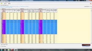

    Взяты логи Timmy Turner при утреннем заводе
    Пока нет нужных оборотов нет давления в рампе и нет впрыска

    Теперь по твоему приведенному логу: у CR давление в рампе после останова сбрасывается в 0. На твоем скрине видно, что до 5.23 и обороты были 0. С началом прокрутки, обороты стартера не могут "мгновенно" быть поднятыми до, например, тех же, 150, поэтому на первой 0,50 секунды :) удалось достичь только 105 оборотов при этом давление в рампе достигло только 21,3 бара, а вот за следующие 0,53 секунды :), (хороший однако стартер у тебя Timmy Turner ) давление в рампе уже достигло 209,5 бара. Если бы стартер просто крутил на, допустим, 60 оборотах, то необходимое давление было поднято не за 0,75 секунды, а, примерно, за 2 сек. и далее, была бы подана напруга на форсы и пошел бы впрыск.
    Т.е. твой пример, мягко сказать, не корректен.
    И еще, если приводишь параметры отсутствия впрыска, то приводи и параметр "готовности". Возвращаясь к твоему примеру, в отмеченном тобой значении отсутствия впрыска, готовность была 3, что говорит о том, что впрыска там не будет "по определению" и движок и не мог быть запущен...

    Я ничего не путаю, да в КР впрыск возможен при минимальном давлении в рампе выше 300бар (зависит от прошивки) а не как ты говоришь во всёх случаях жизни.
    Посмотри внимательно на логи, это грубо после 6,81 секунды, т.е. после 6.81-5.23 получаем 1.58сек. Посмотри на обороты на 6.81 они стали 567, это уже не обороты х.х. а отдельные вспышки в цилиндре, т.е. реальное начало запуска.
    А от чего зависит давление в распе от оборотов стартёра, при 60об/мин быстро давление ТНВД ну никак не накачает.
    И это не всё а если форсунка подливает в обратку что станет с давлением.
    И далее ты забываешь о том что даже если в рампе 400бар и пуск разрешен и с обраткой проблем нет и топливо РЕАЛЬНО впрыскивается в цилиндры гарантию на запуск это не даст, так как важна еще температура воздуха в конце цикла сжатия, а она зависит напрямую от оборотов стартёра...
