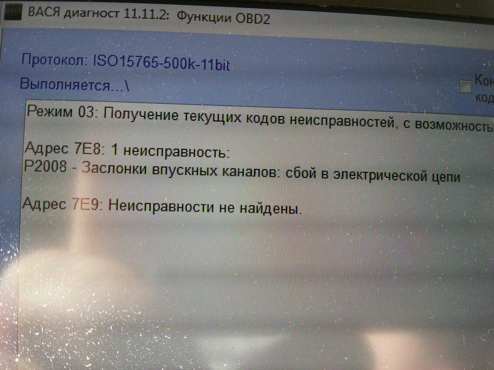

    Q7 3.0 TDI' 2007
    Товарищи! Сижу вот в машине, с подключенным компом. Мне прога 6 (!) вариантов температуры показывает. На который смотреть то??

  7. Timmy Turner
    Timmy Turner Завсегдатай
    5 июл 2014
    687
    Q7 3.0 TDI' 2007
    Тут вона ещё чо вырисовалось...
  8. Timmy Turner
    5 июл 2014
    687
    Q7 3.0 TDI' 2007
    Эмм...электроника двигателя... залез в обд- ну там без толку смотреть...машина заведена.
