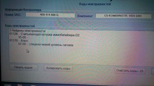

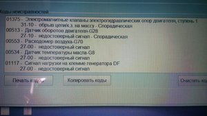

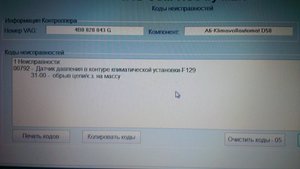

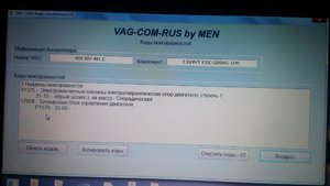

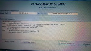

    у меня отказали стекло подъёмники и освещение салона блок управления комфортом накрылся может он даёт сигнал блокировки на эбу двигателя.
    с этими ошибками заводилась а через день эбу двигателя встал в блокировку.

    вот всё что есть.
