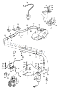

    Здраствуйте всем форумчаном. Может у кого было такое. Все было нормально, ехал нормально с кондицирнером не тупила не че все как обычно, заглушил в обед, заглохла как обычно. Пошел домой, вышел в пять заводить не в какую. Стартер крутит бодро, попыток к запуску нет. Все перелазил, все предахранители. Все норм. Единственно че заметил клапан под капотом куда заходит куча пластиковых трубок и два проаода стучит, раньше не стучала при вкл. зажигании. Пара плунжерная у меня подуставшая. На холодну с пол пина, на врядли думаю ей каюк резкий такой придет. Что то с электроникой. Кто что посоветует.Трубку откручивал на форсунку срляры нет при вращении. А клапан отсечки срабатывает при вкл. зажигании.

    Смотри на прозрачные трубки идущие к ТНВД, если воздух есть то есть подсос воздуха, на ААТ не накачивающего насоса в баке, появляется подсос воздуха например в фильтре , всё , суши ласты, не заведёшь.
    Что нужно.
    1. Искать где сосёт воздух, снимаешь сидушку задюю, снимаешь лючёк, снимаешь 2 труки прямую и обратку, затыкаешь обратку болтиком а на прямую от компрессора с манометром 1 бар, и мыльной водой всю магистраль. И сиотрешь откуда пузыри идут
    2. покупаешь грушу для прокачки дизельных могистралей и врезаешь её до фильтра.

    Дело было не в бабине. Все элементарно. Клапан обратный. На него даже не мог подумать, год всего стоит, с эксиста заказывал дорогие, типа оригинал какой то фирмы хорошей. А его завернуло через год. Поставил отечественный. И все пучком.

    Сама садик я садила, сама буду поливать, нет на ААТ обратного клапана в топливной магистрали, сам колхозил :D

    Не прав ты дружище, в любой каталог электронный по зап. частям зайди. Тебе и будет там клапан обратный на подачу. Как по твоему, топливо должно в топливо проводе держаться:shock:??? В ТНВД нет ни каких клапанов.

    С каталога AAS,AAT

    28 это клапан в обратной магистрали, он там не нужен.....
