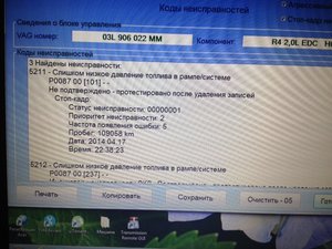

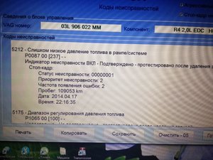

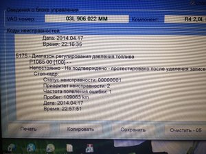

    Добрый день! Подскажите пожалуйста по такой проблеме. А4 в8 2,0 tdi CAGA. Вчера вечером ни стого ни с чего заморгала спираль. Машина затупила. Заглушил спираль пропала тяга восстановилась, но не на долго, опять спираль. Пока доехал до дома загорелся Чек. Сделал диагностику:
    куда копать? чем грозит?
    забыл добавить, что сейчас на хх тнвд стрекочит так как и при нажатии на газ(на хх) до появления вышеуказанной проблемы. раньше на хх вообще не стрекотал

    Смею предположить, что стоит сменить топливный фильтр, не?

    Съездил сегодня в дизельный сервис на эвакуаторе. На нем и вернулся. Вердикт: стружка в тнвд. Замена всей топливной. Я мягко говоря в полном шоке.Может есть еще какие выходы реальные?
    Еще вопрос: может такое быть из-за бензина в дизеле 50/50.есть подозрение, что в последний раз залили бензина. На этой смеси проехал около 100 км. Хотя заправляюсь по топливной карте(дизель) и по логике по этой карте другое топливо кроме ДТ они отпустить не могли. Но ведь это Россия...

    Могло, конечно... Хотя, если бы было так, то не заметить этого мог только слепо-глухой... Стучало и дымело бы,- мама не горюй...

    Тут думать и предпологать не надо, надо полностью опорожнить\промыть бак и смотреть что в нём

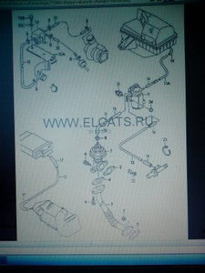

    Добрый день. Audi A4 B5, 1,9 ТДИ, двигатель AHU, при замене клапана N75, перепутали вакуумные трубки. Подскажите как их правильно подключить, а то в нете нашел несколько вариантов для своего двигателя. Заранее благодарен.

    наверное вот
