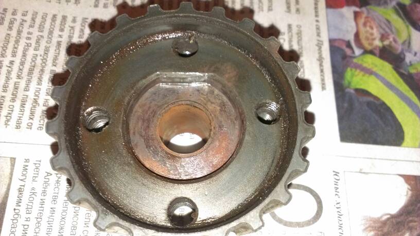

    #6410 Dep, 16 апр 2014
    Так и есть. Не менее чем на ползуба свободно ходит. Коленвал вроде целый, шкив разбит. Заказал новый.

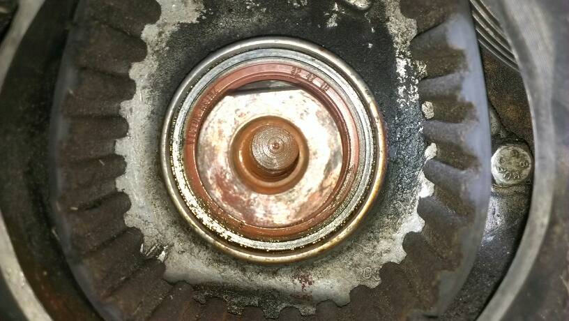

  12. Dep
    Dep Старожил
    4 июн 2012
    5.609
    Оренбургская обл.
    A4B5 1.9 AVG AT DMX
    На фотке видно, что вал вроде получил немного тоже, исправлю заменой шкива то?
  13. quattrosens
    quattrosens Старожил
    21 сен 2010
    17.156
    Франция
    Пробуй посмотришь, так сказать сложно по фоткам....если люфт будет даже маленький то со временем он будет только усиливатся.
    Можно восстановить фаску наварив метал и затем сточив излишки но придётся коленвал снимать
    Вот на пример похожий случай...с более старым мотором
    http://www.mehanika.ru/forums/column/shpon/
  14. Dep
    Dep Старожил
    4 июн 2012
    5.609
    Оренбургская обл.
    A4B5 1.9 AVG AT DMX
    #6414 Dep, 17 апр 2014
    Я сперва так со шкивом хотел поступить, потом подумал, что это все бесполезно вообще, либо не на долго. КВ снимать совсем не хочется. А уж если и снимать, то заменить сразу на новый по моему лучше будет.

  15. quattrosens
    21 сен 2010
    17.156
    Франция
    Ну да плюс новые вкладыши, и.т.д....выльется всё в копейку...
    Как вариант я бы попробывал если есть люфт с новым вставить в паз между коленвалом и шкивом пластинку металла, например кусочек щупа, метал там калёный, и если подобрать соответвующую толщину пластинки, чтобы не было совсем люфта думаю что будет всё нормально...имхо
  16. Dep
    Dep Старожил
    4 июн 2012
    5.609
    Оренбургская обл.
    A4B5 1.9 AVG AT DMX
    Я об этом думал. Причем, если металлу некуда будет расплющиваться, то должен пожить.
    Но жестянка, конечно не пойдет обычная.
  17. quattrosens
    21 сен 2010
    17.156
    Франция
    Нет, здесь нужен закалённый метал хорошего качества что и находим в щупе....
  18. Dep
    Dep Старожил
    4 июн 2012
    5.609
    Оренбургская обл.
    A4B5 1.9 AVG AT DMX
    Да да, понял. Щупы найти не проблема.
    С б/у валом тоже связываться не вижу причин, ибо он такой же будет пострадавший.
    Конечно, еще как вариант нарезать на нем еще одну шпонку и ответную в шкиве. Но это конструкцию ослабит.
  19. Dep
    Dep Старожил
    4 июн 2012
    5.609
    Оренбургская обл.
    A4B5 1.9 AVG AT DMX
    Болт затягивать 90Нм и потом один раз довернуть на 90 градусов или два?
  20. steals_y2k
    steals_y2k Живу я здесь
    9 апр 2009
    4.855
    Ярославская обл.
    MMC Pajero III 3.2TD
    Ого, это колено? У меня иначе заметно.
    И тянется далеко не 90..
