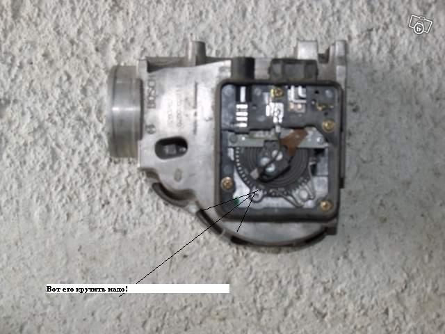

    разбирал частично свой расходомер и мыл его спиртом, но колеса никакого не встречал, где же оно?

  17. quattrosens
    quattrosens Старожил
    21 сен 2010
    17.156
    Франция
    разбирал частично свой расходомер и мыл его спиртом, но колеса никакого не встречал, где же оно?[/QUOTE]
    Вот смотри пожалуйста
