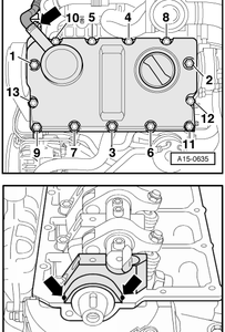

    Со старой тоже сопливило с болта чуть,но в другом месте-решил поменять..Так герметика там значит не нужно?
    Отправлено из моего iPad.
  2. Dep
    Dep Старожил
    4 июн 2012
    5.609
    Оренбургская обл.
    A4B5 1.9 AVG AT DMX
    И порядок есть и герметик есть.
      83,4 КБ
