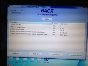

    Это оно? я так понимаю что там все в норме.

    нет, у тебя EDC17 ищи "угол синхронизации"

    это он? тут совсем все плохо. Чем может грозить?

    Выше придела, нужно макс +/- 0, 5-0, 8 , имеем плохой старт, хуже тянет, больше дымит, и.тд.
    Регулируем сдвигом приводной шестерни нп +/- мм открутив 3 винта

    А то что это значение с прогревом увеличивается это норма?

    Дима - это угол впрыска, а не синхронизация валов.
