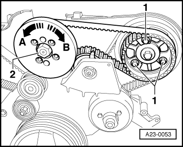

    Спасибо, но там он всю морду разобрал, а меня интересует возможно ли отрегулировать без снятия радиатора. И еще у меня минус 3,6 BTDC. т.е. разница в 6*. Это надо где-то провернуть на 3 мм? А как регулировать более-менее понял
    ослабляются "1" и в сторону "В"

    Allroad 2.5TDI(BAU
    -3,6 BTDC = 3,6 ATDC. Так что двигать надо чуть чуть. Снимаешь только левую крышку. Радиатор не трогай.
  10. proxy
    proxy Живу я здесь
    25 авг 2013
    4.135
    Спасибо! Теперь понятно:)
