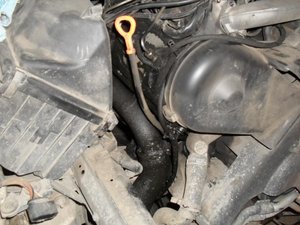

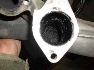

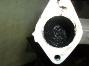

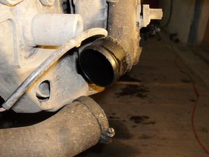

    К стати по турбине она маслице гонит, не много, но есть. Еще через форсунки и клапанные крышки бежит и нагарчик имеется в коллекторах.

    Не парся после 80-100тыс они все гонят, ЕГР у тебя забит, забей управление ДЗ что турбина не кракнула...

    Стоишь перед машиной справа впускной колектор, на нём чёрная бочка к ней чёрная трубка, вот её и забиваешь шариком
  17. Sh.Vasek
    Sh.Vasek Завсегдатай
    6 ноя 2011
    590
    А6 2,5TDI AYM 01г.
    А все понял. Шланг нужно жаглушить который от этой черной бочки идет на какой-то усреднитель. Жаль что этой бочки фотки не сделал.
