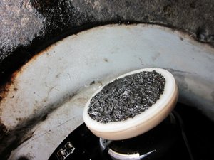

  16. олег23
    олег23 Новичок
    10 мар 2010
    27
    audi A6 2.5tdi 98г
    проверил провода они действительно оголились но не коротят , померял внутрикорпустное давление -0 ,полез в бак там была забита сетка ,буду снимать тнвд и везти в ремонт
