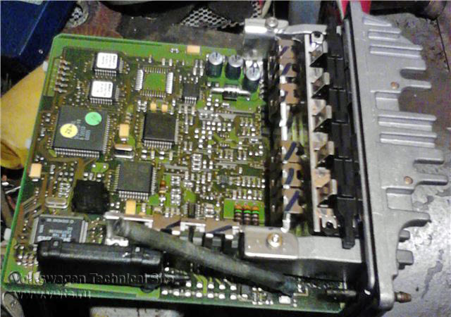

    Привет. Вот расписать тебе решил как ремонтировать ЭБУ.Где-то в первой части этой темы был мой подробный отчет как убрать ошибку 65535, но тебя как новичка не буду отправлять в поиск:nod: Просто настоятельно порекомендую неспеша проштудировать ту часть темы и эту,поскольку владеешь дизелем это просто необходимо.
    Итак,фотки не мои,нарыл через яндекс.
    1)Открывавешь капот,справа в углу находишь черную коробку-это ящик,где находится сам ЭБУ.Откручиваешь крышку и снимаешь сам эбу.
    2)Так выглядит снятый эбу
    3)Откручиваешь 4 болтикка под торекс по углам эбу и вытаскиваешь его плату из корпуса. Внутри увидишь маленькую черную трубочку,онак ак правило бывает лопается или просто ослабляется на посадочных штуцерах,поэтому не держит надув турбины,пропуская его во внутрь эбу.Если еще и тубина бросатеся маслом,то есть шанс вылить с блока эбу несколько десятков грамм моторного масла. Ну так вот,вследствие негерметичности этого шлангика,мозгам отображается некорректная инфа по надуву,прописывается обсуждаемая нами ошибка.На фотках виден шлангик с повреждением.
    Для ремонта достаточно заменить эту трубку на более плотную и покрепче.Я использовал трубку с обратки форсунок,предварительно сняв с нее нитяную оплетку.Ну и по концам обжал проволочными хомутиками.Отмечу один момент,сама трубочка эта может быть и целой,без повреждений,она может просто ослабнуть на посадочном месте.
    4)Затем собираем все в обратной последовательности,убираем ваг-комом ошибку и наслаждаемся результатом проделанной работы:rock:
