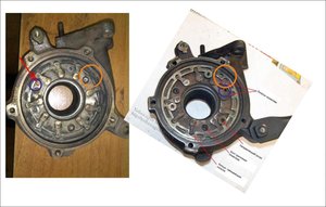

    В общем собрал турбину, вроде как резвее стала ехать, но это пока субъективно, ибо тестов не делал.
    Снова сниму логи и выложу на суд вам, гуру турбин!
    Заморочка была в том, что расположение шпинька на турбинах различается. У меня он рядом с управляющей лопаткой, на картинке Виталика же он напротив чуть ли не диаметрально.
    Геометрия двигается вообще сверхлегко. Я даже сомневался попал ли я управляющей лопаткой в кольцо.
    На картинке синим я обвел ответное отверстие на геометрии, а рыжим посадочное место управляющей лопатки. Такие дела.

    На картинке Виталика просто геометрию повенули против часовой стрелки и прикрутили. Я тебя ввел в заблуждение этой фоткой,просто я тебе хотел показать именно то отверстие в геометрии,а не само его точное расположение. На соседней фотке оно именно так должно быть расположено,фишка в том,что у геометрии 3 болта крепления расположены одинаково относительно друг друга,поэтому ее можно прикрутить минимум в трех вариантах) Тогда ты не сможешь собрать турбину,ибо штырьку возле управляющей лопатки не будет куда запихиваться. я это и хотел сказать,когда говорил про отверстие.:nod:

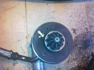

    Приветсвую. Подскажите пожалуйста на до ли балансировать новый катридж турбины? Он лежит уже дома, ставить пока че то не решаюсь.Кто ни будь ставил себе катридж заказанного с эбэй сайта, как качество у них? Заказ пришел с Риги. Есть надежда на какойто процент орегинала или туда прошло тоже с китая?

    ДТОЖ на втором фото. В распаде голов рядом с подводкой топливных трубок к тнвд.

    должен быть балансирован. ставь и едь

    нe надо балансировать новый катридж турбины.
    с китая:hi:
