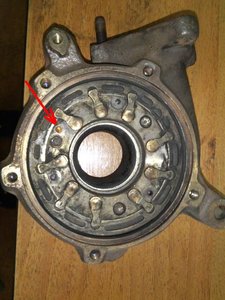

    О сборке турбины
    Привет всем! Сегодня разобрал турбину для зачистки геометрии. Три лопатки были ни с места. Не пойму, как вообще она регулировала наддув. Но вопрос не в этом. Под горячей крыльчаткой стоит широкая шайба, она свободно двигается по 5мм примерно во все стороны и когда собираю половинки она не встает на свое место. Посоветуйте, как ее отцентрировать, а то уже час тыркаюсь не могу попасть:confused:
    На фотке она под крыльчаткой слегка золотистая.
      112,4 КБ
      82

    А4 TDI
    Вообще, под нее выемка должна быть...

    #5411 Dep, 19 авг 2013
    Ну там место то есть, куда она встает, только отцентровать не получается. Эта пластина съезжает и горячая не садится пару миллиметров. Плюс крыльчатка за нее задевает, соответственно так ставить нельзя. Она вообще должна так болтаться или плотно сидеть на своем месте?
  12. Witalik87
    Witalik87 Старожил
    5 окт 2009
    5.694
    A4 B5 AVANT 1.9 AVG QUATTRO
    подозреваю,что ты геометрию не правильно прикрутил. в ней есть отверстие(дырочка) куда надо попасть штырьком,который в картридже.ты мог геометрию прикрутить не так,штырек не попадает и не садиться картридж в горячую улитку. Шайба это своеобразный экран,чтоб газы не прорывались по другую сторону геометрии. она всегда свободно садится на свое место и при закручивании болтов она слегка зажимается и сидит плотно.с центровкой проблем быть не должно.
  13. Dep
    Dep Старожил
    4 июн 2012
    5.609
    Оренбургская обл.
    A4B5 1.9 AVG AT DMX
    А вот и нет. Если ты про штырек, который на горячей стороне рядом с одинокой лопаткой, то он попадает. А вот лопатка в свое место в кольце не попадает, хотя вижу, что должна.
    У тебя тоже эта шайба свободно болтается, когда разобрана?
  14. Witalik87
    Witalik87 Старожил
    5 окт 2009
    5.694
    да,свободно болтается и люфтит. сними геометрию и попробуй ее просто одеть на это кольцо.посмотри как она садится. что-то тут не так,может ты неверно одел кольцо,которое двигает рычажки геометрии и рычаг привода на картридже не попадает в свой паз...у меня никогда не возникало проблем со сборкой турбины,все как по маслу садилось...
