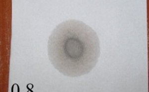

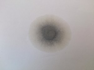

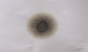

  16. Sergey33333
    Sergey33333 Живу я здесь
    18 янв 2009
    4.080
    Ты оптимист) Сделал простую капельную пробу, посчитал на калькуляторе и огорчился. Масляная система угажена сажей, масло умрёт до 7-8 тык, следующая замена и далее - с промывкой. Фото на 1300 км с моего движка и с чужого CR - почувствуй разницу. 3-е фото - с моего движка на 500 км, всё равно намного хуже, чем на 1300 км у чистого движка.
  17. ser_gr72
    ser_gr72 Старожил
    23 окт 2006
    28.335
    если бы я так загонялся, то не сидел бы сейчас у компа, а лежал бы под машиной.
    помойся, если так напрягает.
    сколько прошел CR и твой?
    и каким маслом и топливом кормили CR и сколько всякого дерьма видел твой?
  18. quattrosens
    quattrosens Старожил
    21 сен 2010
    17.156
    Франция
    Странно, у меня сейчас 8,5тыс после замены, масло ещё достаточно прозрачненькое, имхо: инжекторы ссуть...
    Зы. капал на кофейный фильтр?
  19. UTUG
    UTUG Властелин 8-ми колец
    7 ноя 2005
    22.134
    Allroad AKE МКПП
    Дима, инжекторы у тебяж новые БДГ.
    А масло темнеет или нет от качества топлива и моющих свойств масла.
  20. Sergey33333
    18 янв 2009
    4.080
    CR прошёл намного меньше. Ну это итак понятно. За раз это не вымоешь. Буду мыть. При смене. И с чего ты взял, что я "загоняюсь"? Это просто есть. Меняю через 7-8 тык, а моточасы не считаю, как и все. Холодные пуски, короткие пробеги. Ну и не лучшая солярка. Так от смены к смене и копится, и из-за этого масло умирает всё раньше.
