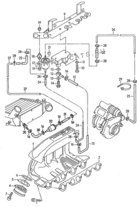

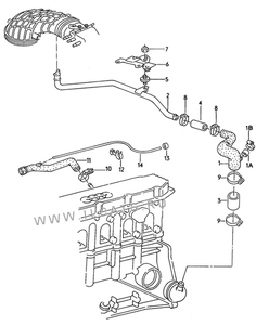

    Добрый день. Подскажите как правильно стоят трубки?
    Трубка №14(рис1) входит в клапан №17(рис2)это у меня.А на рис2 трубка №24 от датчика уходит в впуск.коллектор,но у меня там одна трубка№15 на датчик давления №8. Просто на рис1 трубка №14 не показана куда идет??? в этот датчик(№8) или нет??? Если кто подскажет хорошую схему этих всех трубок Ауди а6 с4 ААТ[​IMG][​IMG]
